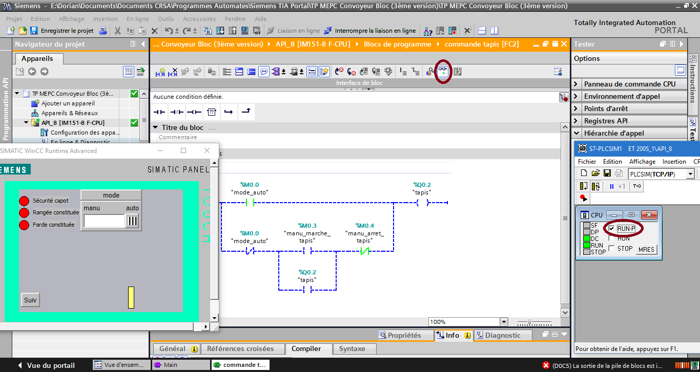

    Je suis entrain de galérer pour faire mes tests avec TIA Portal v13.
    Sur un même PC je voudrais faire dialoguer : - un pupitre ou runtime avec WinPLC Engine et voir en dynamique ce qu'il se passe dans le programme.
    Je ne commence pas par le plus facile.
    Quelqu 'un aurait il déjà essayer cette manip ?
    Je suis un peu perdu avec toutes ces connexion (MPI.PNIE ect...)
    Merci d'avance

    Salut à toi,
    Pour simuler ton HMI tu dois d'abord simuler ton automate (tu as l'icone dans le milieu haut de tes outils.
    Par la suite, pour les connexion tu dois prendre PLCSIM -> PNIE ou X/1 (il me semble, sa change rien au final).
    Ensuite tu vas normalement avoir tes blocs de programme avec un point vert. (sinon lance "liaison en ligne")
    Tu vas ensuite simuler ton HMI, une fois ceci fait tu retournes dans ton API puis tu ouvres ton bloc programme qui t'intéresse.
    Tu vas avoir en haut à gauche des petites lunettes tu clic dessus et ton programme devient vert près à simuler avec ton HMI.
    Voilà, bonne programmation.

    Pour faire dialoguer PLCSIM / STEP7(tia) / WINCC c'est bon j'y suis arrivé.
    Je bloque sur WINPLC-engine / STEP7(tia) / WINCC.
    step7 et winPLC-engine c'est ok mais des que je lance la simulation ou un runtime, wincc ne veut pas se connecter à WinPLC.
