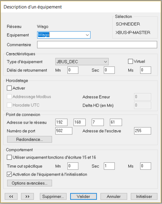

probleme configuration communication entre pcvue 11.2 et m340 [Résolu]
  • Hendrick
    Hendrick
    le 07/03/2018 à 08:06 Citer ce message
    j'ai un probleme avec la communication entre pcvue et un automate Modicon m340.dans la configuration equipement j'ai essayé plusieurs type de protocole, actullement je suis brancher en ethernet tcp/ip.
    Si jamais quelqu'un à une solution pourrai t'il me guidé.
    Cordialement

    le 07/03/2018 à 12:22 Citer ce message
    Essaie de te mettre en XBUS-IP Master Schneider et en JBUS_DEC, j'suis pas un expert en PcVue mais tente ça.
    http://www.image-heberg.fr/files/15204216861265066521.png

    le 07/03/2018 à 14:21 Citer ce message
    DorianBonjour,
    JE TE REMERCIE ,J AI ESSAYER MAIS RIEN

    le 08/03/2018 à 11:55 Citer ce message
    c'est bon j'ai réussi à faire fonctionner en xbus ip master comme l'avait dit DORIAN MERCI
