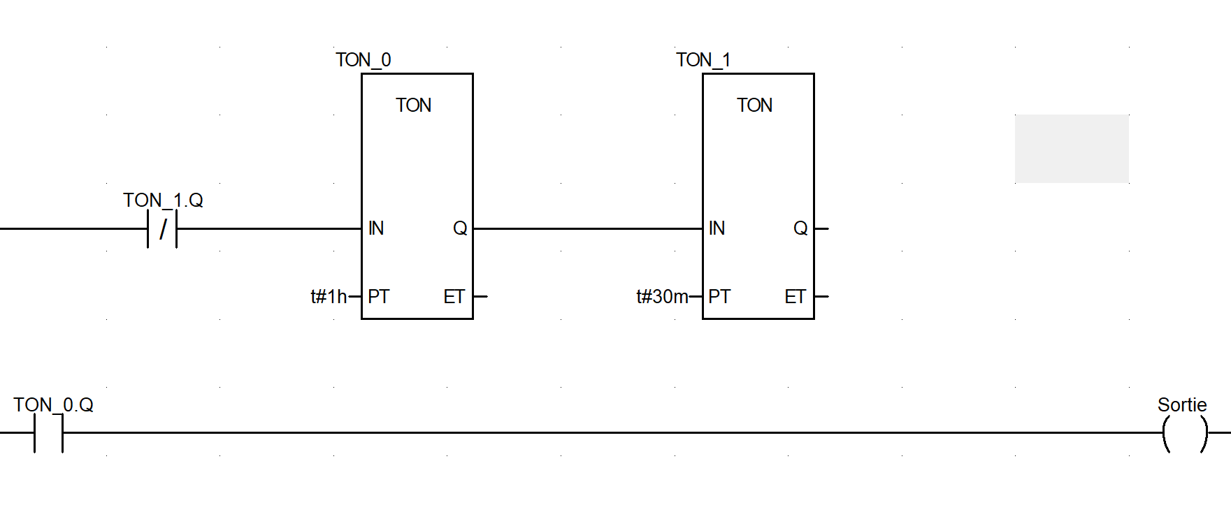

    Bonjour EvangerC. Merci pour cette aide aussi rapide et précieuse . Aussi ajuster la requête j,aimerais bien piloter une sortie plusieurs fois durant une journée donc toutes les heures et cette sortie doit être vrai pendant 30mn après elle. Attendant la prochaine heure et fais le cycle d'une journée ainsi de suite .

    Si j'ai bien compris vous voulez piloter une sortie avec un cycle de 1heure d'arret et 30min de marche tout au long de la journée?

    Bonjour effectivement je veux après chaque
    Elle démarche a 21h fonctionne pendant 30mn ,puis apres 30mn s'arrête. Puis 22h fonctionne pendant 30mn puis s'arrete . Ainsi de suite .

    Bonjour Ghost,
    Ci-dessous un bout de programme en ladder pour piloter une sortie pendant 30m toutes les heures !

    Okay je vais tester cela et te faire un retour , aussi je ne comprends pas bien comment la boucle des heures se fait.

    Bonjour Ghost,
    Lorsque la tempo TON_1.Q se termine, le contact normalement fermé TON_1.Q s'ouvre ce qui relance la temporisation de 1 heures et ainsi de suite.
