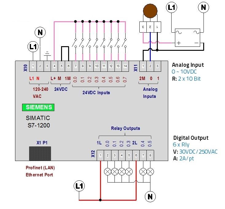

    Bonjour a tous , voila ma question . Pour suivre la formation TIA Portal , j 'ai réussi a me procurer un petit automate 6ES71212-1BE40-0XB0 ( c'est pas obligatoire mais bon maintenant que je l'ai ...) . Je l'ai branché a la maison sur le secteur en 230VAC , ça marche , j'ai branché la petite carte fournie avec pour simuler les entrées , ça marche aussi ( avec le logiciel , j'ai fait un programme tout bête que j'ai transféré dans l automate , quand j'active les entrées , je vois bien les voyants de sorties s'allumer sur l'automate ) . Maintenant , voila pour compléter tout ça et dans le but de "manipuler un peu" et que ça fasse joli :), j'aurais bien aimé brancher des voyants en sortie , une sorte de boitier test avec six voyants . L'automate a six sorties type relais . Je voulais savoir quel type de voyants je branche ? Est ce que je dois alimenter les sorties? (En fait au début je croyais que c’était l'automate qui se chargeait de l'alimentation mais en fait non , j'ai testé au multimètre ) . J'imagine que je dois relier les sorties au 230VAC (une phase sur le neutre de la carte et l'autre sur une lampe puis la lampe sur la sortie) mais je suis pas sur , j'ai pas envie de tout faire "péter" non plus . Si quelqu'un pouvait me guider la dessus ça serait sympa .

    Bonjour Tuko45,
    Bravo à vous !
    - Vu que vous avez des sorties de type relais,vous pouvez brancher aussi bien des voyants AC que DC.
    - Oui,vous aurez besoin d'alimenter vos sorties
    Nous avons conçu un article sur le câblage des automates,vous pouvez le consulter en cliquant ici
    Nous vous mettons aussi une image qui va vous aider pour votre câblage.
    https://www.automation-sense.com/medias/images/cablage.jpg
