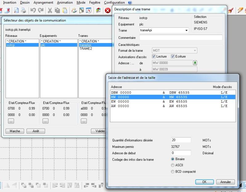

Pour faire communiquer un automate Siemens avec PCVUE,on a deux possibilités on peut soit utiliser le driver S7 IP Master de PCVUE basé sur le protocole Fetch/Write ou le IP ISO S7 basé sur le S7 protocol.Il faut donc disposer d'un CPU avec port ethernet intégré ou utilisé un coupleur ethernet.Dans cet exemple nous allons utiliser le S7 protocol (driver ISO S7).
1) Dans PCVUE,choisir équipement et comme fabricant Siemens,selectionner après le driver IP S7 ISO
2) Dans réseau,donner un nom à votre réseau
3) Dans équipements,donner un nom à votre automate et configurer l'adresse IP
4) Dans Trame,selectionner les plages de données que vous voulez superviser
5) Cliquer alors sur valider.Si la connexion avec l'automate est correcte,les états,compteurs et flux devraient changer de valeur aussi le flux doit pas être égal à 0.
